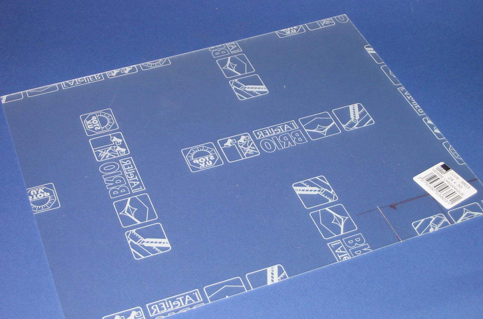

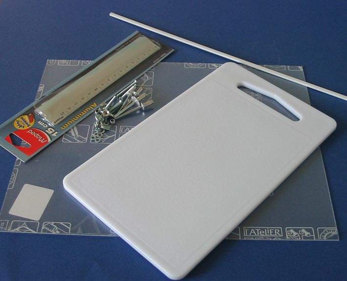

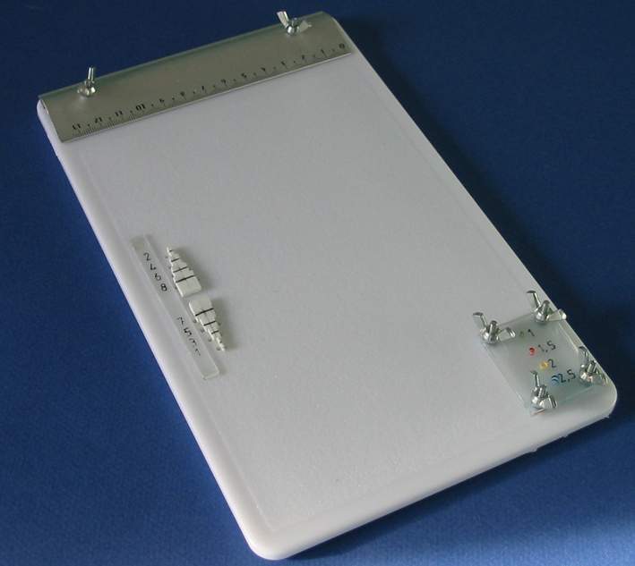

| Voici comment bricoler facilement une petite planche à plier sans se ruiner. Je n'ai pas prévu de réinventer la poudre, j'ai tout bonnement tenté de reproduire différents outils vendu dans le commerce et tout ça pour moins de 10 Euros de matériel. Voici nos fournitures , achetés en grande surface ou dans un magasin de bricolage.

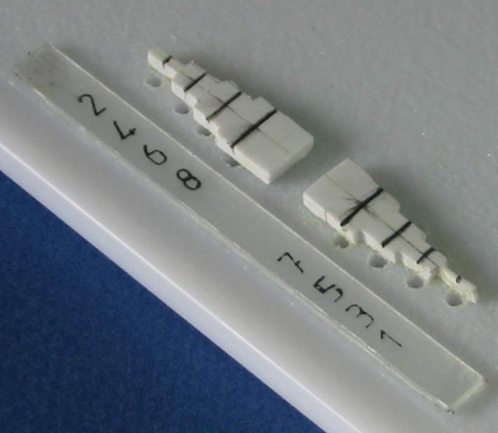

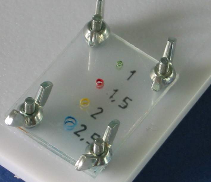

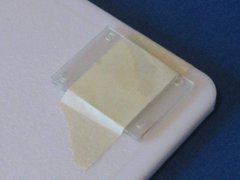

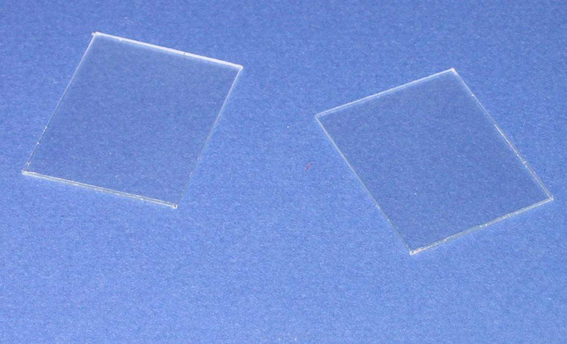

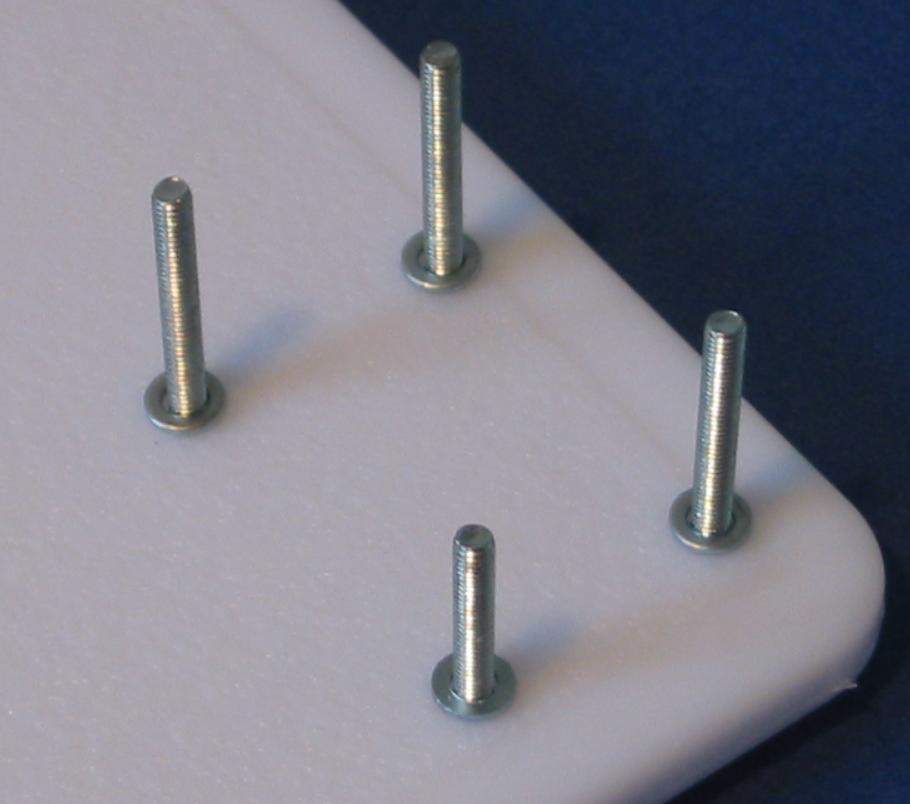

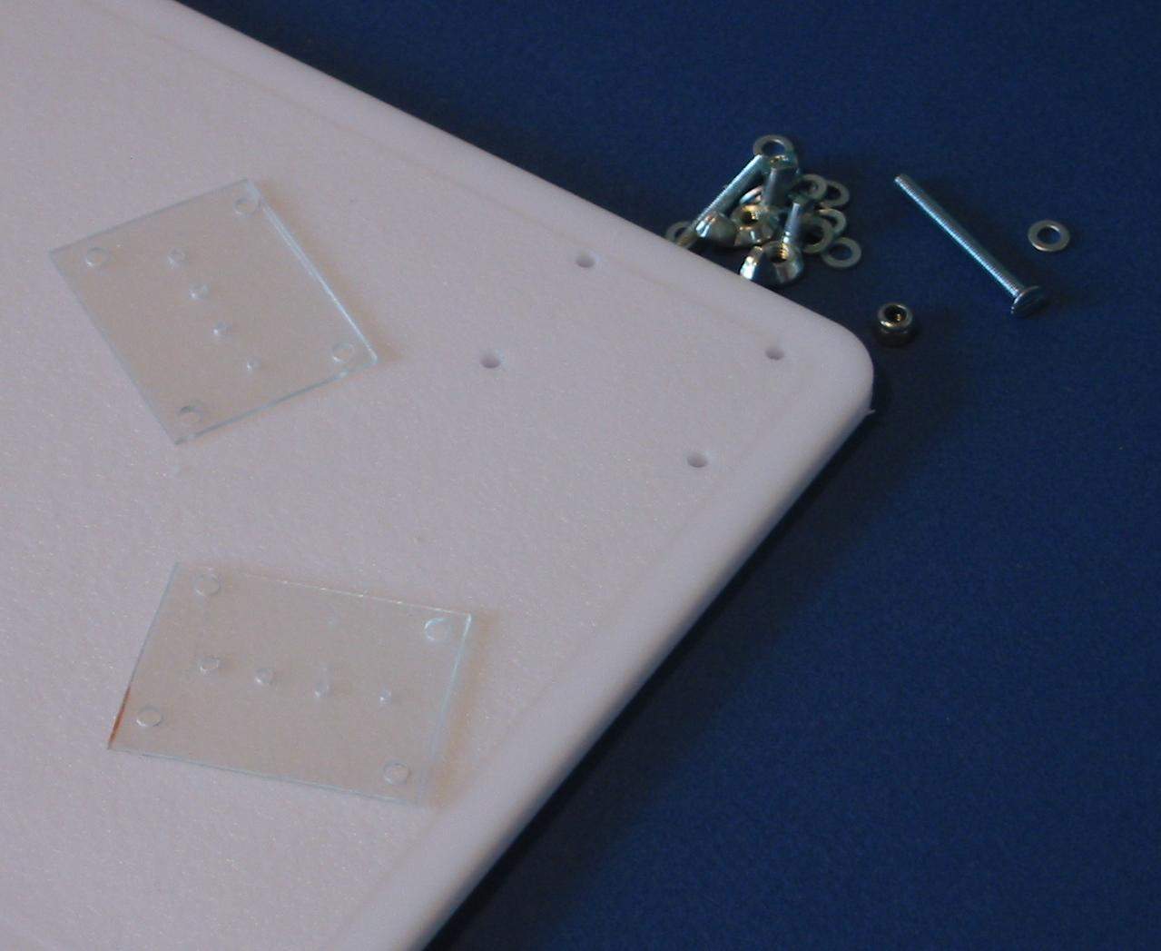

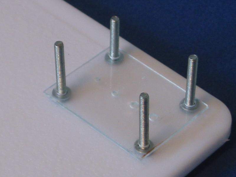

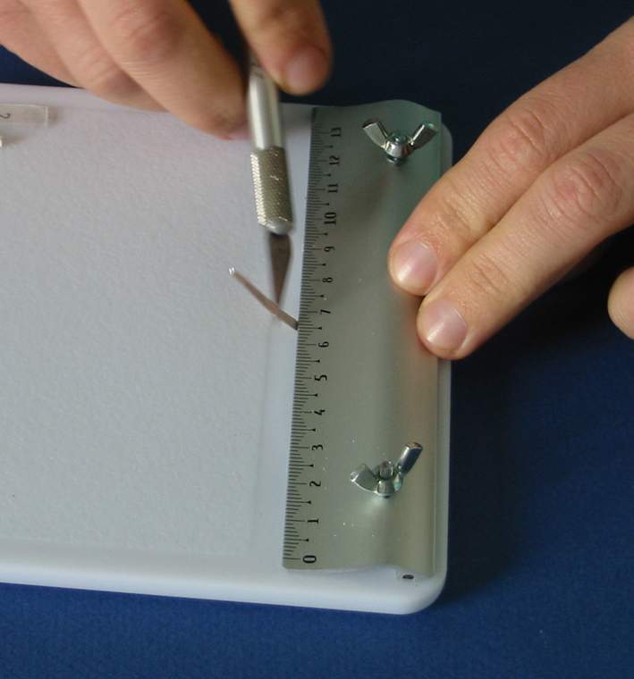

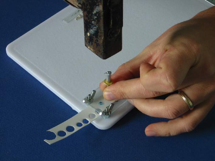

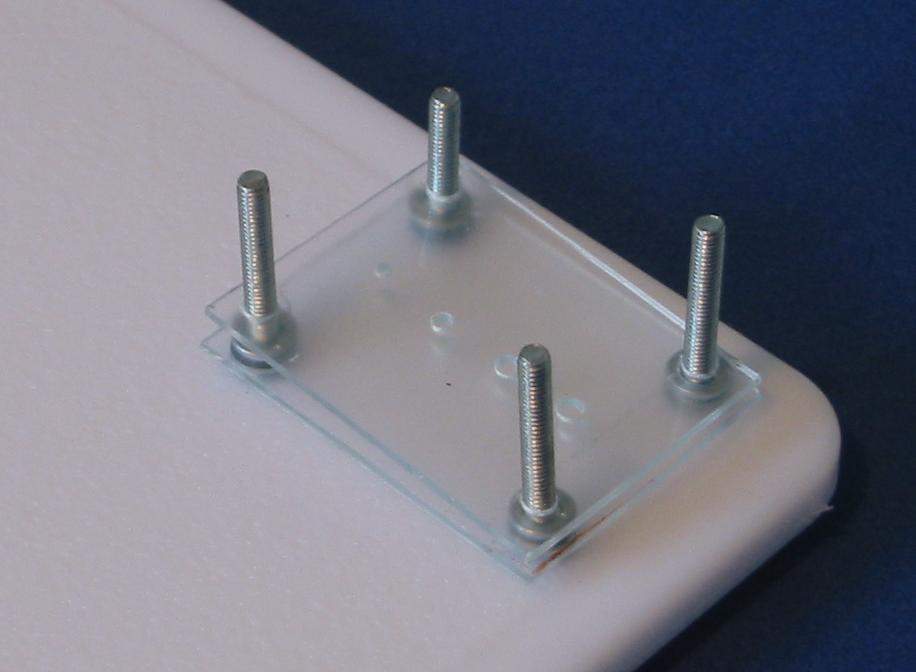

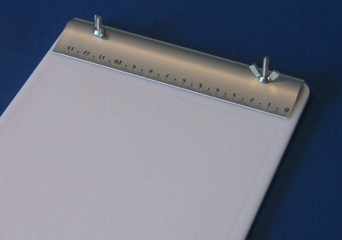

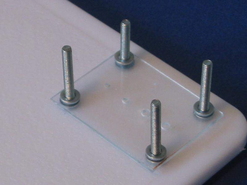

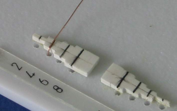

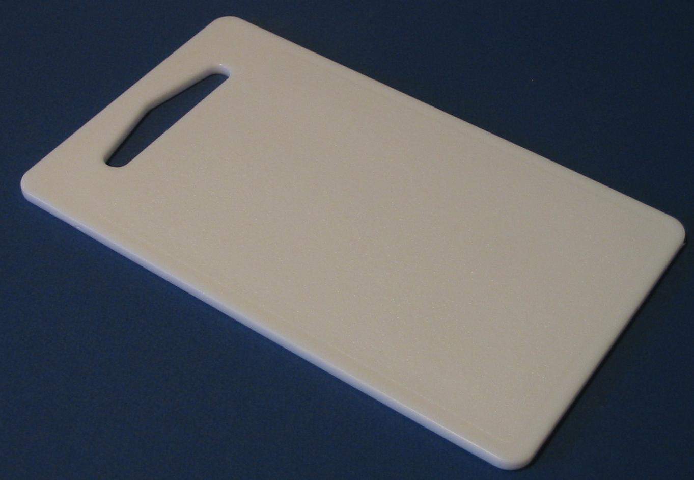

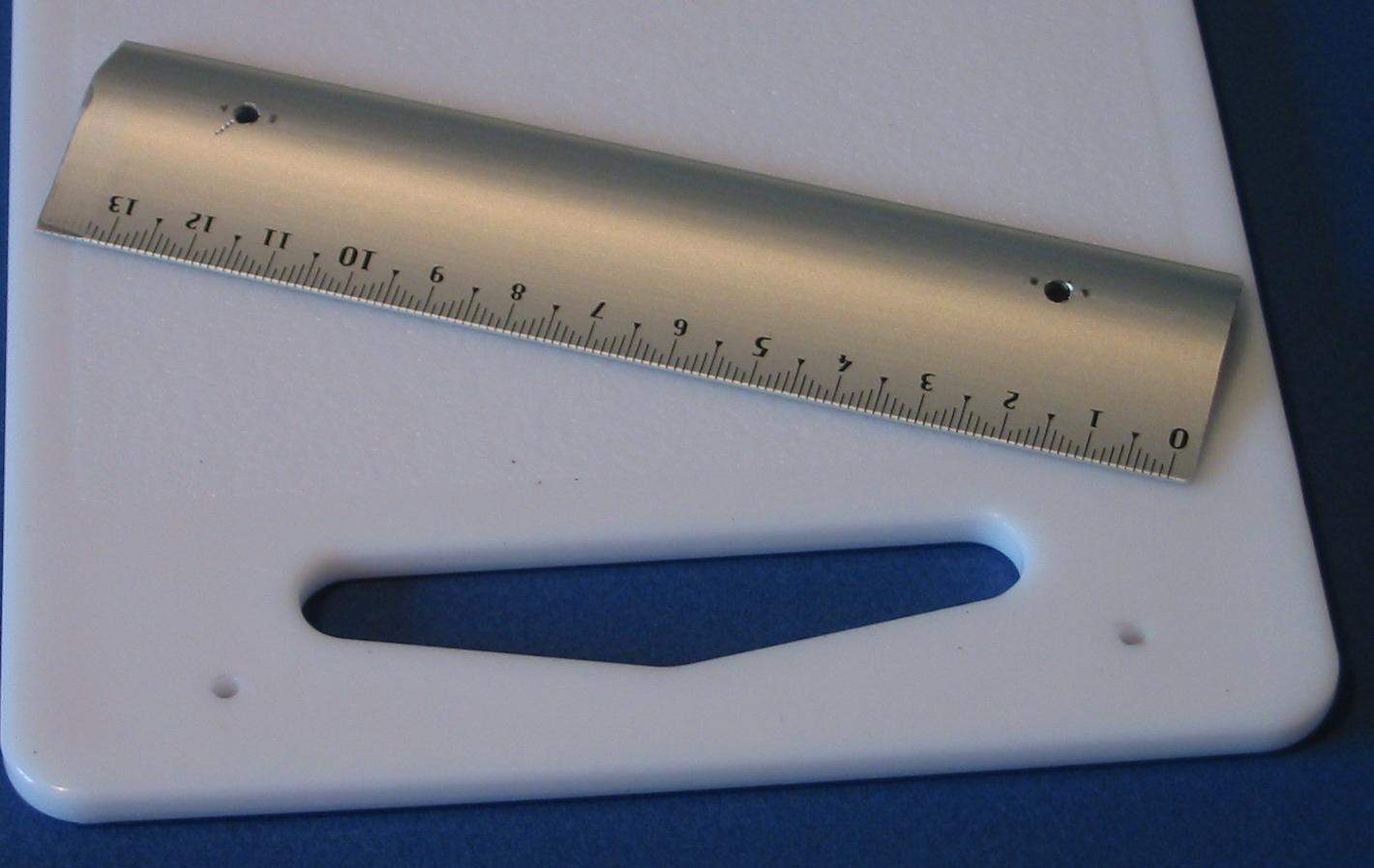

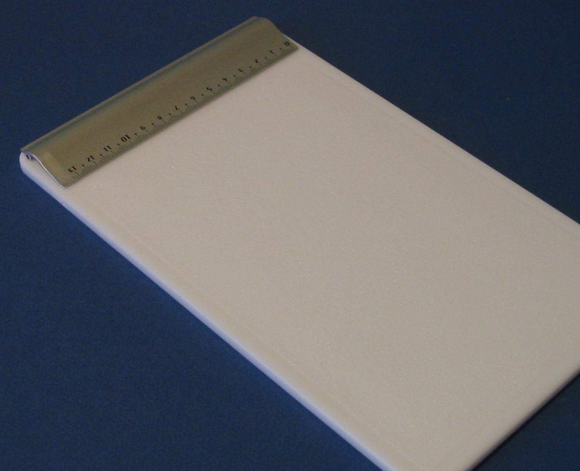

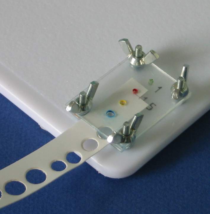

 I ) Le plieur de photo découpe J'ai utilisé comme base ma planche à découper qui viendra supporter tous mes "outils". J'ai recoupé ma règle d'écolier à la longueur voulue soit 14 cm La règle est de forme légèrement bombée ce qui permettra en appuyant à l'arrière de soulever facilement la règle pour y coincer la pièce de photo découpe. Elle est percée en 2 endroits pour recevoir 2 vis avec leur écrou papillon afin de faciliter son blocage. Et voila de quoi plier facilement des photo découpe ou des feuilles d'alu etc. II ) L'emporte-pièce maison. Histoire de couper facilement des rondelles de carte plastique voici un petit emporte-pièce maison pour des diamètres de 1, 1.5, 2, 2.5 mm. Dans une feuille de plexiglas: on découpe 2 plaquettes de 3 x 4 cm A l'aide d'un trace cercle on dessine les trous destinés à recevoir les vis ainsi que les trous de perçage. On scotche les 2 plaquettes sur la plaque de base pour effectuer le perçage Et voici notre ensemble prêt à être monté. Les vis sont des vis de 30 x 25 Les 2 rondelles par vis servent à récupérer le disque de plastique une fois découpé. Première plaquette Une rondelle d'entre toise pour faciliter la manipulation de la plaquette La deuxième plaquette est posées le tout sera maintenu par 4 écrous papillons. Afin de faciliter le perçage j'ai repéra mes différents diamètre par des couleurs et un petit marquage ( pour faire pro !!!!!) Et les couleurs correspondent à mes emporte-pièce maison à savoir des rivets dont le bout à été coupé. Pour faire un disque il suffit de passer une bande de plastique entre les 2 plaquettes serrées l'une à l'autre et de découper à l'emporte pièce III ) Le "plieur de poignées" Pour pouvoir plier aisément du fil de cuivre ou des feuilles d'alu etc. pour fabriquer des poignées je me suis fabriqué des gabarits. Je suis parti d'un profilé plastique ( 2.5 x 40 ). J'en ai coupé 2 morceaux que j'ai collé l'un à l'autre Sur premier morceau j'ai fait les gabarits impairs ( 1 , 3 , 5 et 7 mm ) tout les 5 mm et sur le deuxième morceau les gabarits pairs ( 2 , 4 , 6 et 8 mm ) Et pour repérer mes gabarits, j'ai collé à côté une réglette pour indiquer la taille des poignées. Le pliage se fait facilement
